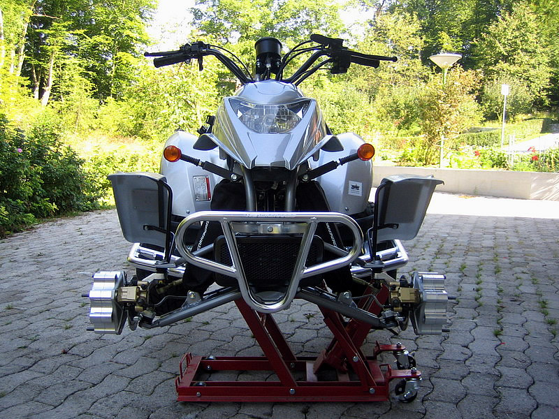

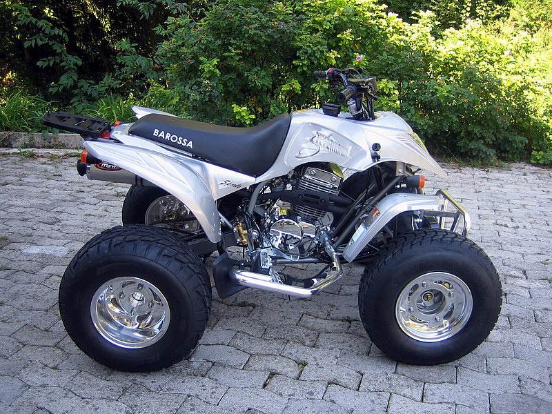

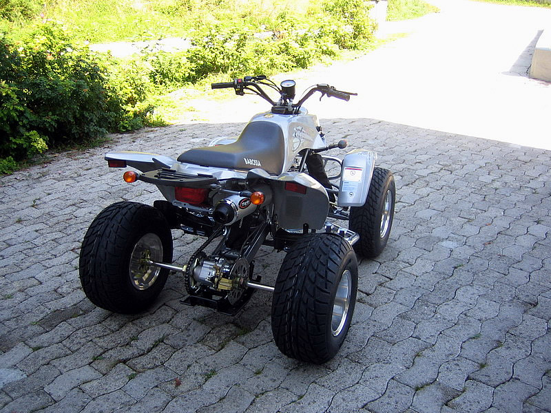

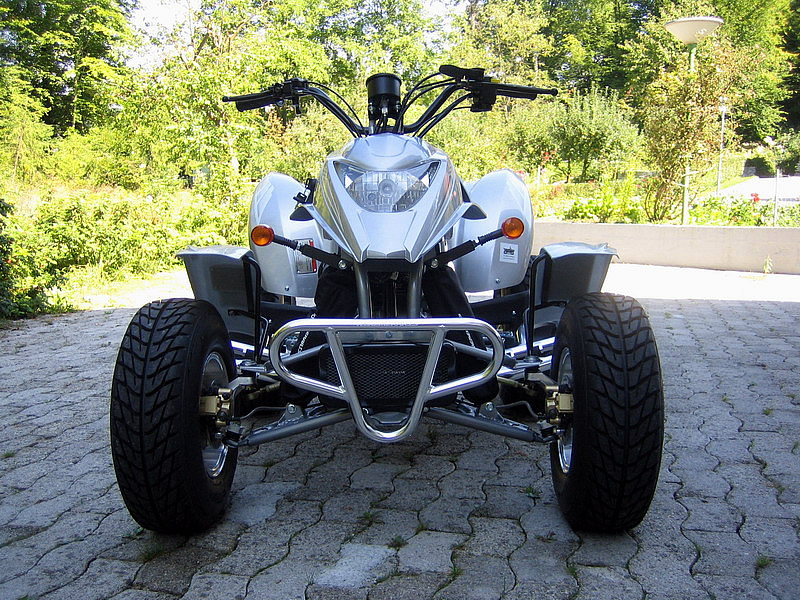

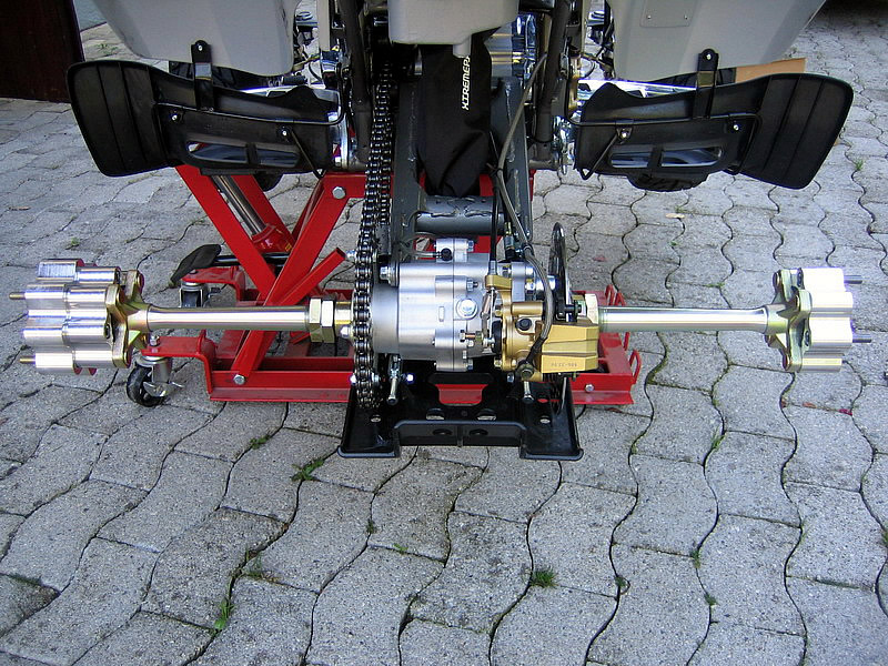

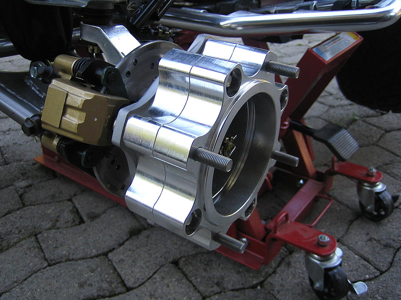

Skupaj dodanih 8 distančnikov.

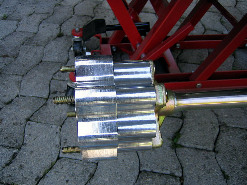

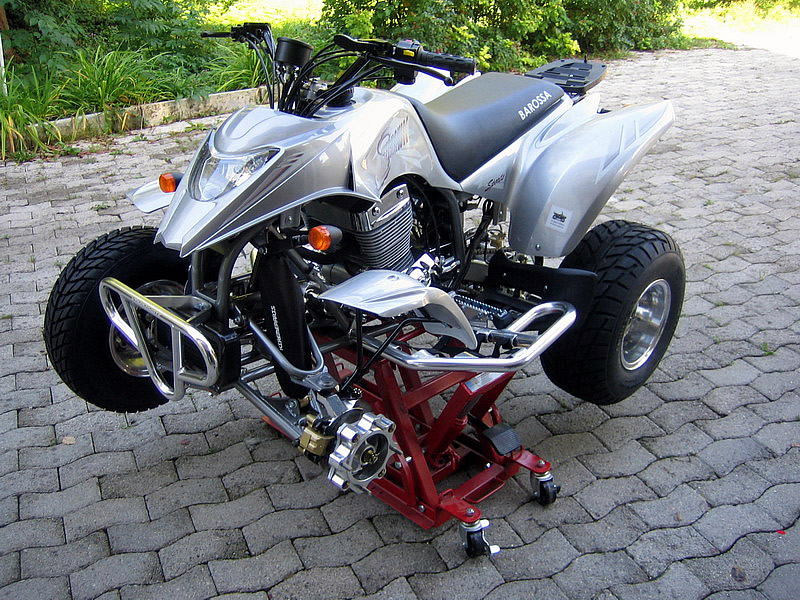

Dvojna razširitev Barosse Silverhawk 250
- el.presidento
- ON™®
- Prispevkov: 3288
- Pridružen: 21 Jan 2006, 15:43
- Kraj:: Ivančna Gorica
Dvojna razširitev Barosse Silverhawk 250.

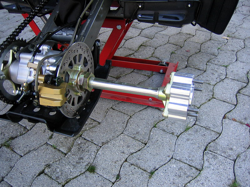

Uff... se pravi zadaj skupno 8 cm in spredaj 7? Kako pa na Barossa Motor Inc. žegnajo tako predelavo?
BTW: kolk pride aksa?

P.S.: Cene za samo za axlo nisem našel,cel set axle, zobnikov in vzratne prestave pa košta cca 500 EUR :
http://cgi.ebay.de/RUCKWARTSGANG-NACHRU ... dZViewItem

O madona, se je pa natrpalo odgovorov... se vid da me spet lep čas ni blo gor... no da začnem z odgovori...
Beowulf: Do popolnosti ji manjkajo samo še srebrni smerokazi... Saj jih imam samo je treba narediti distančnike ali nekaj takega, ker so vijaki nekoliko manjši. In res je, akse so baje zelo kvalitetne,...
VIP: To je Silveredition, hehe...
Branko: Ja res je... pozabil sem napisati "Ne počnite tega sami doma!"...
Cyb3r: Spredaj je skupno 12cm, zadaj pa skupno 18cm, hehe... na Barossa Motor pravijo da ni priporočljivo...

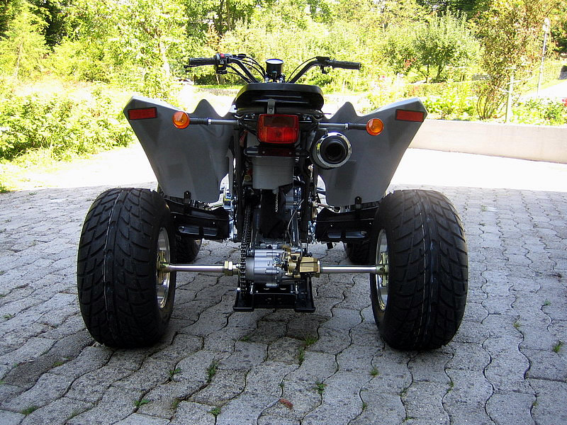

mislim pa da za cestno verzijo ne bi smel biti problem za akso, ne vem pa kako bi se obnesla dejanska vožnja pri 100km/h, ker bi bila širina pritiska na podlago skoraj taka kot dolžina...

Kar pa se ekstremnih razširitev tiče pa takole : uporabljajo jih na super moto dirkah,predpogoj pa je menjava zadnje osi za bolj kvalitetno,pri običajni vožnji so razlike obodne hitrosti kar precejšnje zato bo po vsej verjetnosti prišlo do deformacij najšibkejših delov "ripne" na križu,kjer je pritrjeno kolo.Malce spremljam tehnične rešitve na Nemških forumih,kjer se nekako mnenja o razširitvah "ujamejo" okoli 118-120 cm (skupna širina zunanje strani pnevmatike).Več od tega že pripelje do omenjenih težav.
