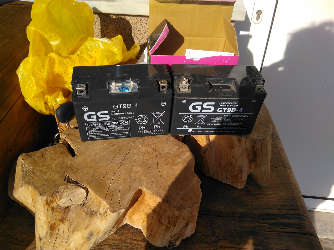

Ta original je super moj aku je zacel pešat nekako konc spomladi ko sem vlekel hlodovino.Takrat sem ga ispraznil do amena in izgleda se ni dao vec dobro napolnit.Imam polnilec Ctec vrhunski ampak še ta ne dela cudežov.Verjemi da do takrat nisem vedel za nobene težave.V sredo sem se ustavil na neki gozdni cesti in ko sem pogledal napetost je bila12,2 sem vedel da je konec vožnje.Nekateri govorijo da ga porineš in kresne brez problema,fantazija zapregli smo ga za avto ampak koles ni obrnil dobro da sem bil blizu doma.Evo v garaži je nov piše da po uliti kislini mora stati en dan
bomo videli kako bo jutri.Pozdrav.

Evo nadaljujem temo o akumolatorjih.Po polnjenju prvi zagon, nekako medlo ampak se mislim mogoce mi se samo zdi tako.Grem na vožnjo in po par ur se ustavim na neki gozdni cesti,malo se sprehodim da raztegnem noge bolje da ne bi.Ajde recem si grem naprej a ko hocem zgnat mašino samo klik klik,jebemti prekunem trgovino in trgovca.Poklicem ženo ki edina ve kje sam približno brez prevelikega nakladanja a je potka gor ali dol.Najbolje je se mislim da me odšlepa do doma,sreca kar se dalo priti prav blizu z avtom.Doma napolnim to novo baterijo in drugi dan grem z prikolico po drve za kurjavo.Pripeljem eno prikolico a pr drugi ista zgodba motor ne obrne.Jezen kot hudic grem prinesem staro baterijo in motor kresne ko bomba.Doma izmerim napetost 9,5 poklicem kar servis in povem zgodbo a njim ne paše da im pošljem po pošti zaradi stroškov.Razkuri me in jo nesem kar sam v center na Rudnik.Fant pomeri in rece da ni dobra, ampak jo bodo dali na tester da vidijo cigava je napaka.Drug dan me poklice in pove da je fabriška napaka in da je pogledal v zgodovino tisoce prodanih nic reklamacij stara zgodba.Ajde kaže da mi dajo novu ampak nove generacije osebni prevzem.Jezen sem za kaj bi jst moral iti v izgubo zaradi njihove napake.Povem mu da bi lahko poklical par prijatlu ki so v Ljibljani da mi dvignejo artikl, ampak mi pove da moram prinest listek za izdajo.Dobro zet ima vožnjo mimo Ljubljane in mi dvigne to baterijo.Evo se napolnila in bomo vidli jutri ce ne bo dežja kako bo držala.Slaba trgovina oni bi morali brez nobenega dvoma takoj ponudit povrnitev denarja ali nova baterija,Jst sem naredil vožnjo do Ljubljane brez potrebe in izgubil kar nekaj ur in kar nekaj hoje po gozdu.Še nekaj na vagi stara YUASA 6,30 kg nova INTACT agm 5,70 kg.Upam da bo vredu.beno5 napisal/-a:Ta original je super moj aku je zacel pešat nekako konc spomladi ko sem vlekel hlodovino.Takrat sem ga ispraznil do amena in izgleda se ni dao vec dobro napolnit.Imam polnilec Ctec vrhunski ampak še ta ne dela cudežov.Verjemi da do takrat nisem vedel za nobene težave.V sredo sem se ustavil na neki gozdni cesti in ko sem pogledal napetost je bila12,2 sem vedel da je konec vožnje.Nekateri govorijo da ga porineš in kresne brez problema,fantazija zapregli smo ga za avto ampak koles ni obrnil dobro da sem bil blizu doma.Evo v garaži je nov piše da po uliti kislini mora stati en dan

Tega novega so kar oni aktivirali,priporocajo da se napolni do konca pred montažo.Bomo vidli kako bo z tem novim.lozinka napisal/-a:Kaj si moral polniti nov akumulator iz trgovine?

Ti novi aku so prazni priložena je kislina za napolnit in z tem nalivanjem kisline ga aktiviraš.Ni sporno to aktiviranje tudi nobena znanstvena fantastika ni ce je aku pravi.Ta prvi narocen še na videz mi dajal neke kvalitete,in kar hitro je spustil dušo.Evo z tem drugim sem kar nekaj prevozil in veckrat ustavljal in užigal nobenga problema.Sicer sem kupil še boosterja za vsak slucaj,upam da ga ne bom potreboval.Mogoce na kakšni furi že pride komu prav.lozinka napisal/-a:Hm, nevem mogoče so to taki akumulatorji! Jst sem na 4ciklih dvakrat menjal in obakrat sem bil v trgovini z mopedom kje so mi lepo starega vzeli ven, novega noter in zadeva je delala tako kot mora. Nobenega polnjenja. Tega je sicer res že ene 5-6 let nazaj, mogoče so zdej nove metode!
