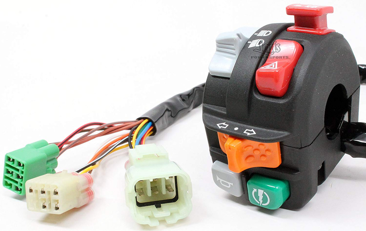

Zanima me, če je še kdo menjal omenjeno stikalo na balanci. Ker je original stikalo v slabem stanju (zaradi soli) sem se odločil, da ga zamenjam z novim. Kupil sem stikalo od mlajšega letnika (od 2012, moj pa je 2010), ker mi je veliko bolj uporaben. Opozorjen sem bil, da je potrebna manjša predelava. Ker mi elektrika ni domače področje prosim za nasvete koga, ki je to že počel (morda kakšna navodila, fotografije?)

Jas sem ga menjal,prvotni podoben,kot je ta na kolešček,mi je s časoma raspadel.
Sedaj mam kitajskega,sam je bilo treba prevezavo narest,zaenkrat dela.

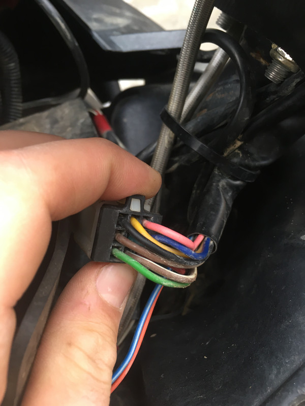

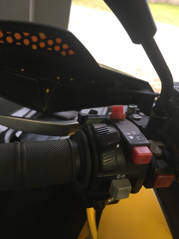

Tudi jaz sem se odločim, da na mojem outlander 800 2011 zamenjam stikalo za novejšega. Sedaj imam nekakšno "čudno" stikalo, ki je brez over ride gumba. Čudno mi je, ker ima moje stikalo samo 1 konektor, medtem ko ima novo stikalo 3 konektorje. Zanima me iz kje sploh pride kabel za over ride gumb, da ga poiščem, ker trenutno ga ni na spregled.
Hvala za pomoč.
